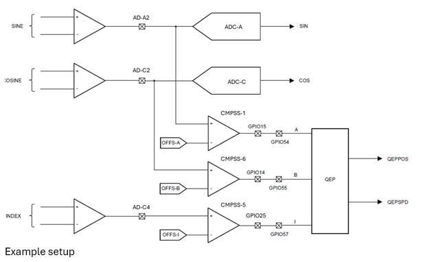

我正在处理 sin/cos 编码器接口。  使用 launchXL 开发板、我们能够让接口正常工作。  问题是:
我们必须从内部比较器从外部跳线(使用 XBar 将比较器路由到 GPIO 引脚)到 QEP 引脚。  这是否可以在器件内部完成(使用其他一些 XBar 功能)、或者它是否必须是外部连接?
下面是参考图:

    Collin,
    在 F2837xD 上、这是不可能的。
    在 P65x 等其他器件上、可以通过一种方法从 GPIO -> INPUTXBAR -> EPWM_XBAR -> QEPA/B  这由 QEPSRCSEL 寄存器控制。
