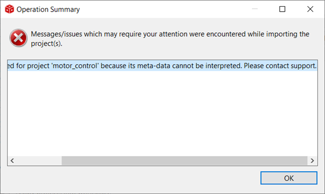

您好支持团队:
似乎 REX 下载的工程不会导入到 CCS-v12.8.1、或者 CCS2020v03.0 会产生相同的元数据错误、并且仅导入工程规范文件。 此外、还尝试通过多种不同的方式将其导入同一工作区中、因为其他 UMCSDK v5.03 工程已作为虚拟链接导入到 c:\ti\c2000\SDKv5.04\Solutions\UniversalMotorControlvLab\中
工程是否缺少允许导入向导或文件夹树导入新或现有 CCS 工程的正确工程规范文件?

    下载并安装 https://www.ti.com/tool/C2000WARE-MOTORCONTROL-SDK
    直接尝试在 CCS 中导入工程。
    尊敬的 Yanming Luo:
    即使通过导入向导、它也不会导入、将整个工程复制到 CCS 中、不创建虚拟链接、但 UMCSDK v5.03 会正确导入 CCS v12.8.1 和 CCS2020、并创建虚拟链接。 CCS2020 有奇怪的导入行为,说至少弄错了 CCS12.8.1 现有的工作项目... 更大的问题发生在混合导入的文件和虚拟链接与索引器,以查找甚至显示在编辑器中已解决的符号。 REX 下载的 zip 文件中的 MCSDK v5.04 元数据文件似乎存在问题。 我会尝试您提供的链接并返回报告。 有一个快乐的感恩节:-)
    奇怪的是、这是必须将整个工程导入到 CCS 工作区文件夹目录中的唯一方法。 但是、工程的导入方式应保持一致、因为固件版本之间应建立链接。 很久以前我们曾经将相同的导入文件导入到工作区文件夹中、但当工作目录中存在虚拟链接和物理文件时、索引器会拒绝解析符号。 奇怪的是、CCS Thea 甚至更加令人困惑、因为它导入了虚拟链接、并且一些工作区文件在重复导入过程。 当您将文件移动到工程内的文件夹或删除虚拟链接时、实际文件将在原始 C:\ti\c2000\目录路径中删除。 到目前为止、不喜欢 Thea 的行为和#if Defined (my_code) 语句的亮点、很难识别为在任何主题照明中被禁用。
    这种导入方法使编译器使用 C2000ware driverlib 符号错误进行编译变得复杂、这些错误发生在几个模块中没有#include、并在 (lin.c 和 driver.c) 两个最严重的错误中标记了缺失符号错误。 最近发现、工程在构建时可能不会出现 symbol missing 错误、但会省略打算在#if defined (my_code) 语句中编译的代码。
