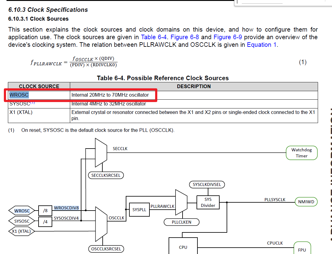

尊敬的团队:
如何理解冷凝源是一个范围? WROSC 有什么价值?
    您好:

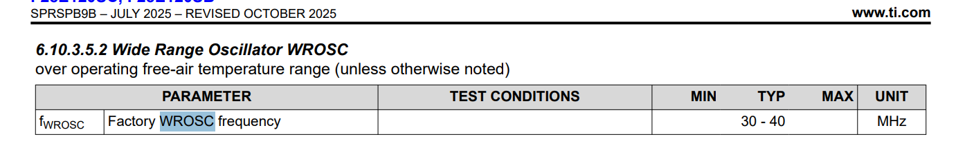

    WROSC 可以在 20 –70MHz 之间变化、但典型值介于 30 –40MHz 之间。 频率因器件而异。 TI 不建议使用 WROSC 作为 PLL 的时钟源。
    马特
    尊敬的 Matt:
    为什么 WROSC 具有非常大的范围? 如果不建议使用 WROSC、为什么我们将其放在 F28E12 中?
    Zane
    您好 Zane、
    请参阅 TRM 了解推理。 WROSC 旨在仅为看门狗计时器和 MCD 电路计时、用作备用振荡器。
