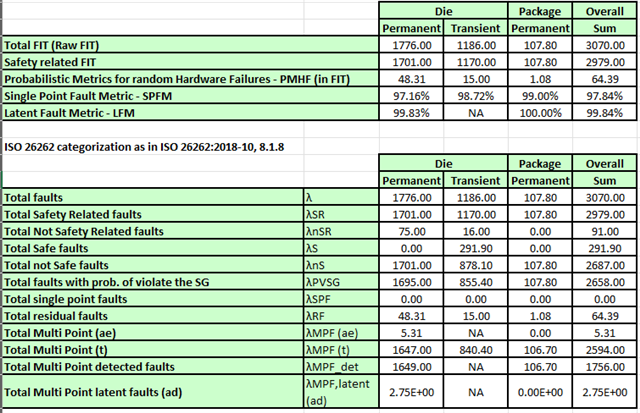

您好、专家
我向我的客户询问这个问题。
我的客户使用 Cadence 来执行 FMEDA、他们会发现是否使用了 F280015x_PZ_v0p92、它将在 MidasRC 中显示芯片永久性信息。
但如果他们使用 F28003x_pz_v0p92、则无法在 MidasRC 中看到芯片永久信息。
 使用的是 F28003x_PZ_v0p92: F28003x_PZ_v0p92.db
您可以帮助检查一下吗? 数据库文件中是否有问题? 他们还与 Cadence 支持团队保持联系、但直到现在才获得响应。
BRS
Shuqing
    Shuqing
    您能否询问客户所使用的 Midas RC 工具的版本? 我可以看到最新版本 (MIDAS25.03.003) 上报告的芯片永久性时基故障数。 但请注意、计算这些数字时存在误差。 我们正在发布更新的 DB、以纠正此错误。
    尊敬的 Gus:
    关闭 Cadence 为他们提供反馈的主题、他们更新  Midas RC 文件 、现在即可工作
