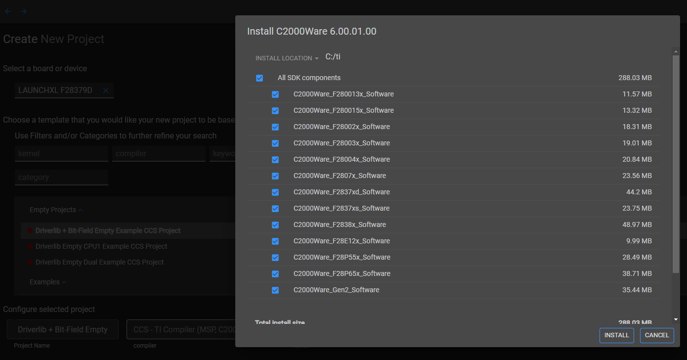

我要创建一个空工程。
CCS 提示我需要下载 C2000Ware
image.png下载成功。

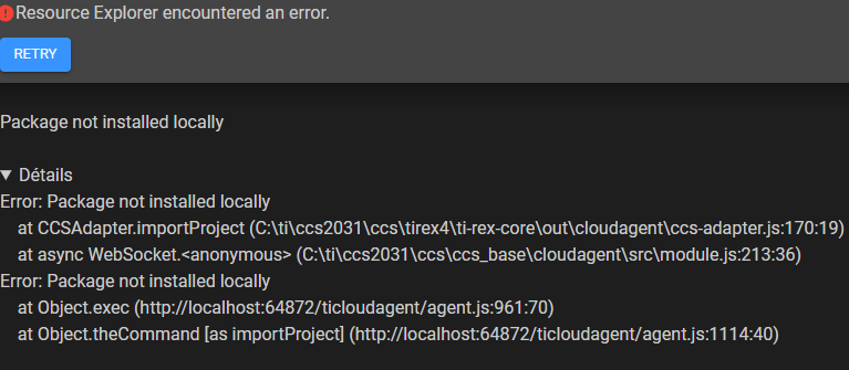

那么有这个错误:

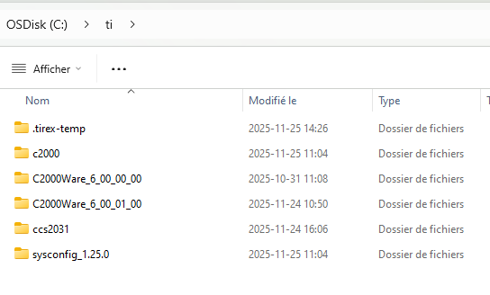

我尝试了重新安装 CCS、但没有成功。
一切似乎都在它的地方
    嗨、Sacha、
    您似乎正在使用基于网络的 Resource Explorer 尝试启动空工程。 使用此插件的一项要求是安装 CCS Cloud Agent 的浏览器扩展、在尝试使用基于浏览器的 IDE 时应该会出现一个弹出窗口、要求您进行安装。
    您是否拥有 Code Composer Studio 的桌面版本 (CCSTUDIO IDE、配置、编译器或调试器| TI.com)?)
    如果是、您也可以直接打开 Code Composer Studio 并使用那里的 Resource Explorer 导入工程示例。

    我确信我没有使用 任何基于 Web 的设备。
    当我下载桌面版本时、它是一个已下载的安装.zip 文件夹的副本。
    试图恢复它不起作用,因为:

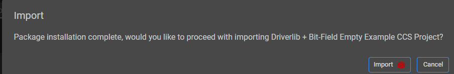

    嗨、Sacha、
    您能否确认 CCS 是否正确发现了 C2000Ware 6.00.01.00? 请观看下面有关如何检查发现的产品的视频(约 1:35):
    https://www.ti.com/video/6369988068112
    如果未检测到、请尝试按刷新按钮。
    Ki
    我必须卸载所有内容并重新安装所有内容。 我现在可以创建工程。
