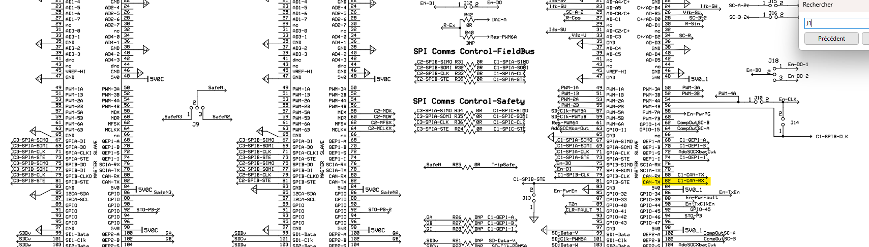

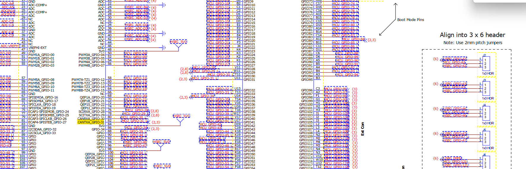

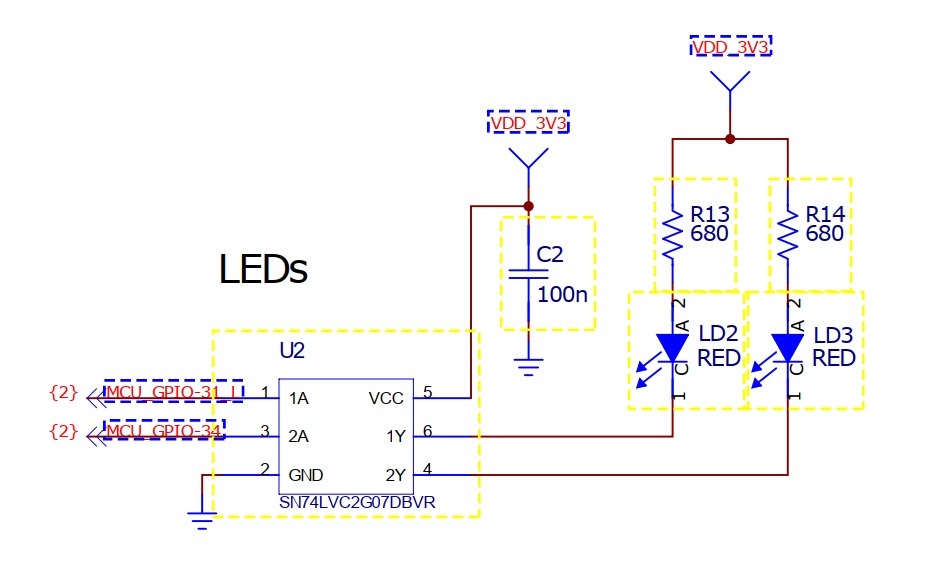

在 IDDK 设计中、 TX-CAN 频率 GPIO31 ,但在上 TMS320F28379D 控制卡 、此引脚已用于 LED2 。
GPIO31 也似乎连接到 CANA TX 和 LED2。
我最初认为 H7 和 H8 连接器可以帮助我解决问题、但似乎是这样 CAN 信号未连接 这些接头。 不幸的是、我只有 到此结束 和 一个控制板 (F2837x controlCARD)、可插入 IDDK v2.2.1 H1 。
请您澄清一下 如何正确使用此 IDDK 电路板上的 CAN 接口 ? 让 CAN 通信正常工作对于我当前的项目非常重要。

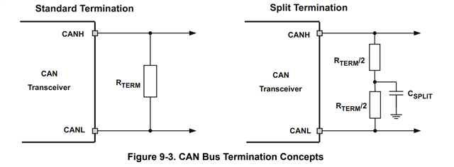

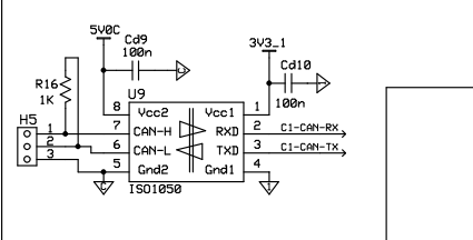

还有一个问题:在 CAN 收发器中使用 1kΩ 电阻器时、我习惯看到 120Ω。该收发器是否需要该值?

    您好:
    此 LED 连接使用具有高输入阻抗的缓冲器、因此我认为这种布置不会有任何问题。
    关于 120 Ω 端接电阻器、是的、您将需要它。 请参阅第 9 节。 应用和实施第 24、25 页及以后的版本。 以下是数据表链接: https://www.ti.com/lit/ds/symlink/iso1050.pdf

    如果您查看原理图、他们已经放置了一个 1k Ω 电阻器。 我必须更改它还是向总线添加新的 120Ω?
    是否需要权变措施? 我可以添加一个 120Ω 电阻器而不是 1k。
    感谢您的回答。
    是的、您可以更改为 120 Ω 单个电阻器或两个 60 Ω、如数据表中所示:
    Sumit
