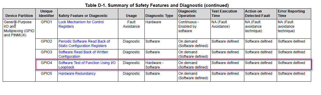

您好:
我想为 GPIO 实现以下安全功能:
安全特性: GPIO4–使用 I/O 环回的软件功能测试。
您能否确认实现此机制是否需要任何硬件修改、或者是否有可用于支持此测试的内部配置?
谢谢您、
    外部环回、在该环回中、您将输出 GPIO 路由到完全不同的输入 GPIO 引脚、可以充分覆盖、因为您可以检测器件引脚上的开路/短路故障。 有内部环回选项、但这些选项不会涵盖开路等引脚故障。
