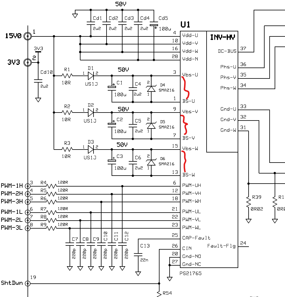

我已订购 TI 的工业驱动器开发套件、用于评估 PMSM 电机控制算法。 我已将 150V 直流连接到套件、并通过套件上的电源模块、有一个很好的选项、可从 150V 电压生成 IGBT 驱动器所需的 15V 电压。 我还提供了来自控制卡 (TMS320F28388d) 的 PWM 信号、但我观察到 IGBT 没有开关。
我检查了 vbs-U 和 BS-U 引脚上的电压值、得到的电压为 2.8V、而预期电压为 15V、这就是 IGBT 模块跳闸的原因。 任何人都能告诉我为什么会发生这种情况,以及如何摆脱这个问题。

    您已标注的电压从主 15V 自举、为所有顶部 FET 生成高侧 15V 电压。 如果没有足够的脉冲来为自举电容器充电、它将无法提供所需的电压。

    您可以使用我们在 MCSDK 中发布的参考代码来查看此套件吗? 您还可以参考启动序列的代码、了解 FET 导通多长时间以启用自举电压。 我认为这个套件应该足够好、频率高达 20~30kHz。 16kHz 不应该是问题。

    在 Vdc 总线上添加至少 20V 的电压、如果需要、使用带有高压差分探头的示波器来测量 BS 和 VBS 之间的电压和信号、而不是使用万用表。
    或使用 带有 高电压差分探头的示波器检查 PHAS-U/V/W 上的输出。
    您能告诉我 PWM 为自举电容充电所需的最低开关频率和脉冲宽度是多少? 我是否需要遵循一些特殊的 [/报价]
    确保该电源逆变器模块 (PS21765) 的开关频率低于 20kHz。 请参阅  PS21765 的数据表了解其他规格、例如最小占空比、死区时间(看起来>2us)。
    在开始为自举电容器充电时的切换顺序? 我是否可以尝试使较低的 MOSFET 保持导通状态一段时间、以便在施加 PWM 脉冲之前使自举电容器充电? 您是否对自举电容器的充电时间有任何想法?
    是的。 最好使全部 3 个低侧导通并将 全部 3 个高侧关断一段时间、以便  使自举电容器充电。 这是获得更好性能的可选选项、而不是必须做到的。
