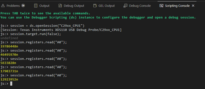

使用 JS 脚本调试会话时、在 F29 硬件上开始执行可执行文件后、使用以下命令:
session.target.run(false);
要从任何地址或寄存器读取任何数据、应使用:
session.registers.read();
首先必须使用以下命令停止执行:
session.target.waitForHalt();
如果不停止、上面的 API .read () 就不会读取任何内容。
如果不使用.waitForHalt () 停止、是否没有方法来读取 ()?
这样、在地址处读取寄存器/数据将是非侵入式、例如 CCS 中的“Watch"窗口“窗口或“Register"窗口“窗口。

    如果器件支持实时访问、则应从脚本编写着手。
    我假设您使用的是 CCS 20.x 和 CCS Scripting。
    您能否在 CCS 中尝试调试会话?当程序加载并暂停时、您能否尝试从 Scripting Console 中调用相同的 API、看看您是否可以在目标运行时返回寄存器值?
    https://software-dl.ti.com/ccs/esd/documents/users_guide_ccs/ccs_debug-main.html#scripting-console-view
    Ki
    根据 OP:
    “这是工作。
    它以前不工作,因为我没有向 session.target.run() 函数提供 false 参数,因此它总是在等待停止发生。“
