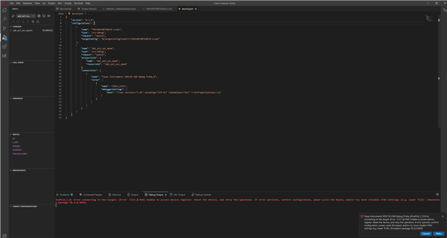

当我想调试程序时、在 CCS 中收到这个错误。
Texas Instruments XDS110 USB 调试 Probe_0/IcePick_C_0 连接到目标时出错:(错误–2131 @ 0x0)无法访问器件寄存器。 重置器件、然后重试此操作。 如果错误仍然存在、请确认配置、对电路板进行下电上电、和/或尝试更可靠的 JTAG 设置(例如下 TCLK)。 (仿真包 20.3.0.3656)
我采取了许多不同的方法来解决问题、但到目前为止还没有成功、请给我打电话或安排会议来解决问题。

    您好:
    您能否共享正在使用的目标配置文件? 还请分享 LaunchPad 本身的图片、以便我可以验证电源指示灯 LED 是否正确亮起。

    嗨、Matt、请查看随附的图片。
    我已经浏览过用户指南、但还找不到解决方案。

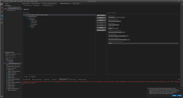

    您好:
    目标配置文件使用了 4 引脚 JTAG。 请将此对话框更改为 2 引脚 JTAG:
    马特
    尊敬的 Matt:
    谢谢你这么多,现在它的工作! 我真的很感谢你的帮助!
