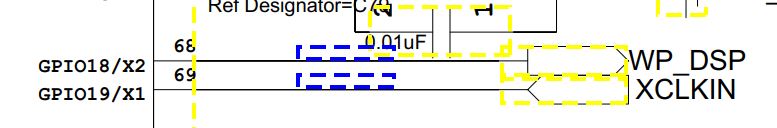

您好、TI 专家、
当使用 C28x 100 引脚 P55 并将外部 20M 单端晶体振荡器连接到 GPIO19/X1 引脚时、GPIO18/X2 引脚 是否可用作通用输入输出 (GPIO) 引脚? 此外、如果使用内部 10M 晶体振荡器、精度是多少?
    尊敬的 Jianjun:
    对迟交的答复表示歉意! 许多团队成员今年的这个时候都不在办公室。
    是的、当您将单端外部时钟馈入 GPIO19 (X1) 时、GPIO18 (X2) 可用作 GPIO。
    Masoud
