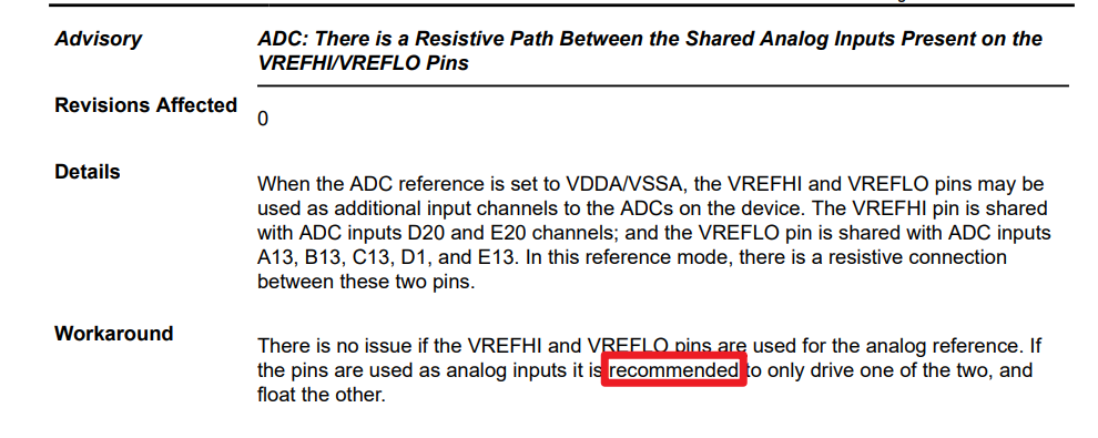

我找不到 P55 部件号、因此使用 E12 询问 P55 问题。 使用 VDDA 作为基准时、我们是否可以同时使用 VREFHI 和 VREFLO 作为 4 ADC 输入?

    在 F28P55x 上、当 ADC 基准配置为 VDDA/VSSA 时、VREFHI 和 VREFLO 引脚可改为用作额外的 ADC 输入引脚。  但是、在 VDDA/VSSA 基准模式下、当 VREFHI 和 VREFLO 用作模拟输入时、它们之间会有电阻连接。 因此、我们建议仅驱动这两个引脚中的一个并使另一个引脚悬空。 因此、不应同时使用 VREFHI 和 VREFLO 作为独立的 ADC 输入、因此不能同时将 2* VREFHI + 2* VREFLO 引脚视为 4 个独立的 ADC 输入。
    此外、在 LAUNCHXL-F28PF28P55x 硬件上、两个 VREFHI 引脚短接在一起、VREFLO 也相同、因此可以强调这些引脚旨在成为一个基准节点、而不是多个独立的模拟输入。
