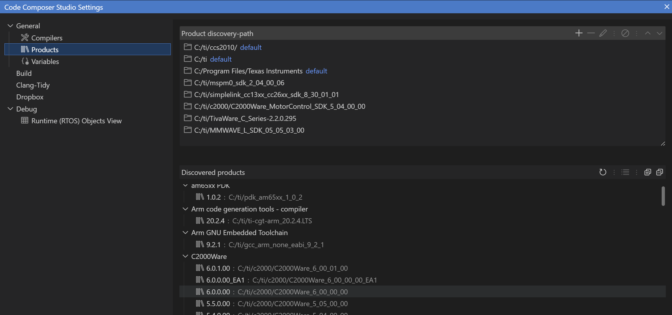

我今天尝试向客户展示工程向导、出于某种原因、即使我安装了 C2000Ware 6.00.01、也会提示我无论如何重新安装 SDK:

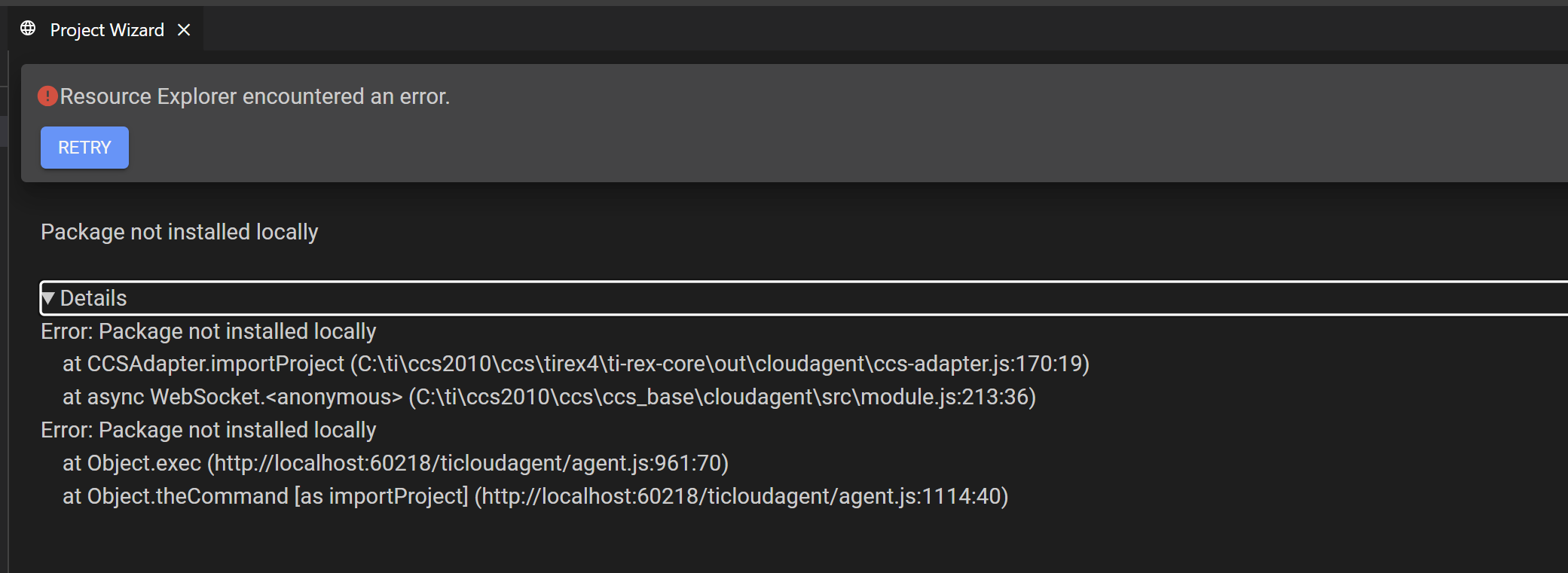

当我转到创建工程时、仍然收到安装 C2000Ware 的提示:
即使我通过 Resource Explorer 进行安装、工程也无法导入:
这是已知问题吗? 我知道我可以手动导入工程、但工程向导非常好、可以避免客户手动遍历 SDK 目录树。
Munan
    尊敬的 Munan:
    似乎是从 TI.com 而不是从 Resource Explorer 安装了 C2000Ware。 我怀疑两个版本之间的 ID 存在一些不匹配。 我需要调查并随时向您发布我的调查结果。
    检查 Resource Explorer 中的 C2000Ware 6.0.1 与 TI.com 中的 C2000Ware 6.0.1 之间的差异时、存在多种差异、包括软件包元数据。 对此进行了深入研究。
    如果您希望在 CCS 中使用新工程向导、我建议从 TI.com 卸载(或移动)您安装的 C2000Ware 6.0.1 以使其不再被发现、并从 Resource Explorer 下载/安装 C2000Ware。
