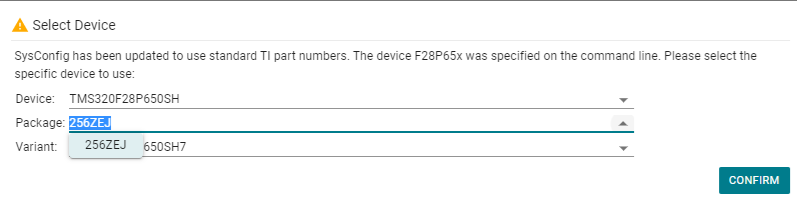

TMS320F28P650SH: F28P650SH7 不在 SysConfig 的器件列表中 。
您好 Matt、
这是后续行动。
我安装了 1.25.999、发现器件已添加、但第一个选择菜单中未添加软件包。
导入 empty_drivelib_project 后、第一次运行 SysConfig 时、会得到这样的结果。
在 SysConfig 中、我能够将封装更改为 176PTP、但构建仍然失败、如下所示。
您能检查一下吗?
TED

    但选择器件问题仍然存在。
    使用 1.25.999 后、SH7 选择问题已消失、但软件包选择问题仍然存在。
    TED
    将配置从 RAM 更改为闪存时、忘记更改 SysConfig 版本。 构建没有问题。 只是选装才是问题所在。

    您好 Matt、
    我是第一次添加 SysConfig、它在您捕获的过程中运行良好。
    但是、当我导入 empty_driverlib_project 并打开.syscfg 文件时、您可能会遇到该问题。
    请检查。
    1.25.999 和 1.26.0 都有相同的问题。
    TED

    尊敬的 Ted:
    仅通过 SysConfig 团队确认了预期的行为:
    首次打开*。syscfg 文件时、第一个对话框窗口的目的不是“选择任何支持的器件列表“。 这是一个“您之前提到过这款传统器件、现在我们要求您从与该器件兼容的多个 GPN 中选择一个“。 换句话说、它适用于旧版迁移。
    仅显示 256ZEJ 的原因是在工程属性中指定了这一点。 如果删除这些-d、--package 和--part 标志、SysConfig 将获取后端映射中列出的第一个设备、并仅显示与该设备的兼容性。
    预期的流程是在器件视图中选择您的特定器件型号和封装。
