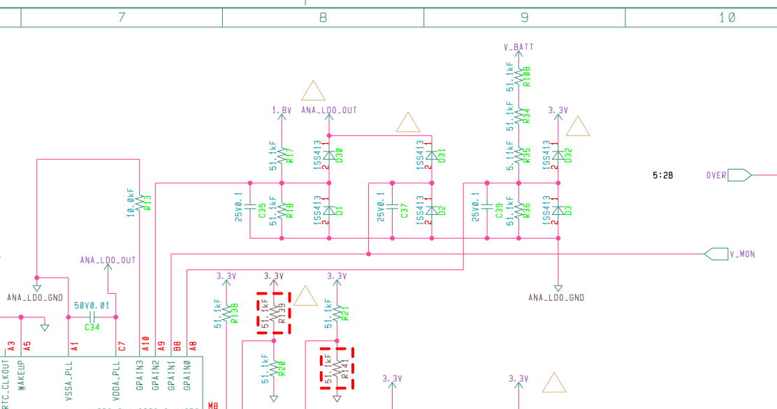

我们使用引脚 GPAIN0–2 来监控 1.8V 等电压和产品的电池电平 (4V–7V)。
但是、有时电池电量显示正确、有时显示不正确。
检查来自 DSP 的 AD 值时、我们会看到一些情况、即即使没有输入、偏移量也约为 10 个计数、以及读数同时存在偏移和变化(也包括大约 0–10 个计数)的情况。
我们目前正在调查造成这种现象的原因。
最初、我们怀疑存在安装缺陷、但 X 射线检查确认组件没有问题。
下面是相关部分的原理图。
您看到此电路中有任何错误吗?
此外、您过去是否遇到过类似的问题?
如果您对调查根本原因的方法有任何建议、请告知我们。

    V_MON 上的电压范围是多少?  它是否降至 1.3V 以下?  从原理图的角度来看、我没有其他担心的事情(只要您使用 3.6V 耐压 GPAIN0 上的内部分压器来将电压保持在范围内)。
    ADC 配置有哪些设置?  您是否使用 2MHz ADC 内部转换时钟并延迟至少 32 个时钟周期?
    您能否提供一系列突出显示该问题的直流电压读数?
    有多少设备出现此问题?  所有器件都已测试、还是属于子集?  有多少设备通过测试提供了良好的数据、有多少设备提供了这种移动数据?

    分压器中的电阻值高于建议值、因此我有点担心。
    我认为、高阻抗对于 SAR ADC 来说可能不是理想的、您对此有何想法?

    是、通常情况下、较高的电阻值会影响 ADC 转换、因为需要更长的采样时间才能让信号稳定下来。  这就是我询问 ADC 上配置的原因。
    如果将 ADC 用作最大采样率、则降低电阻值可能有所帮助、但请记住、ANA_LDO 只能驱动最大 4mA、因此您需要将此电源轨上的总电流保持为小于 4mA。
    或者、您可以 通过减慢 ADC 时钟或类似时钟来尝试延长 ADC 转换时间、并查看行为是否有所改善或消失。  这将是输入在分配的转换时间内未充分建立的另一个指标。

    如果将 ADC 用作最大采样率、则降低电阻值可能会有所帮助、但请记住、ANA_LDO 只能驱动最大 4mA、因此您需要将该电源轨上的总电流保持为小于 4mA。
    将电源轨上的总电流解读为引脚 GPAIN0–2 处的总电流是否正确?
    ITO
    伊图 — 桑,
    对于引脚 GPAIN0–2 处的总电流、对电源轨上总电流的解释是否正确?
    虽然引脚 GPI0-2 上的电流包含在 ANA_LDO 的总电流计算中、但 4mA 限制还包括连接至 ANA_LDO 的其他所有元件、例如 VDDA_PLL(我可以看到相关电流连接至您的原理图)和 VDDA_ANA(在所示原理图中不可见,以确定其是来自 ANA_LDO 还是其他地方)。
    根据数据表、VDDA_PLL 通常会将 0.7mA 上拉、VDDA_ANA 上拉至 1mA。  假设 VDDA_ANA 也来自 ANA_LDO 设计中、则 GPAIN 电路上允许的总电流消耗为 2.3mA。  我知道 GPAIN 输入上分压器的初级电压源不是 ANA_LDO、而是不同的电源。  这应使此处消耗的电流保持在 2.3mA 以下。  但由于我看不到原理图的其余部分、因此我想强调的是、ANA_LDO 输出上的总系统宽电流消耗必须小于 4mA。
    另请注意、ANA_LDO 有一个 1uF 电容器的要求。  我在原理图中没有看到此电容器(可能超出此图)、但要确认它的存在。
