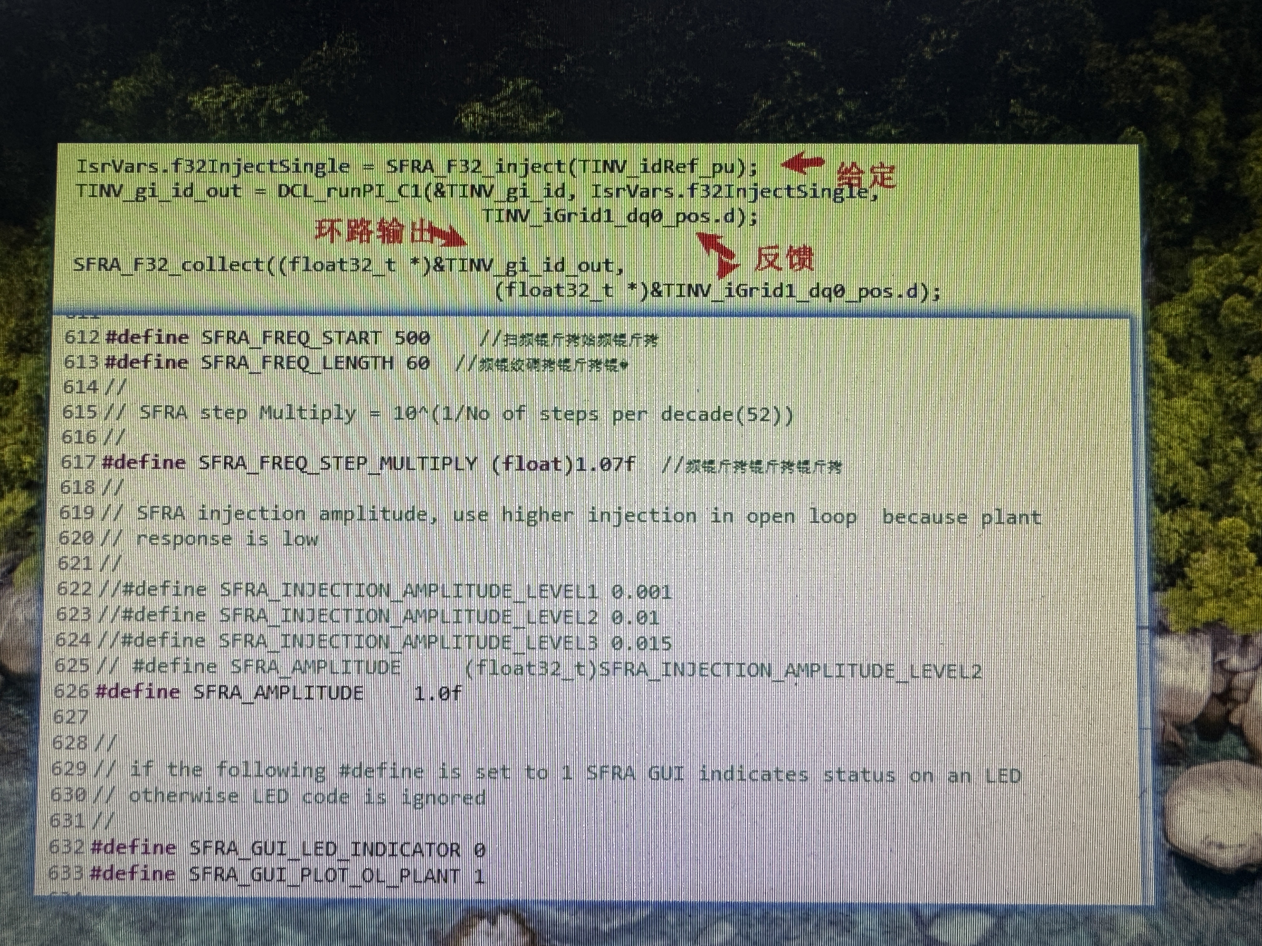

我的客户对 SFRA 注入有一些困惑。
您能帮助压缩宏“SFRA_AMPLITUDE"的“的单位吗?
客户看到注入信号的振幅等于宏的值、而不是乘以注入目标。
    您好、
    SFRA 振幅和 SFRA_F32_injection 函数参数均采用标幺值格式。
    此处 SFRA 振幅作为小信号频率注入的贡献为 (SFRA_Amplitude *Sin (freq)) 和
    SFRA_F32_inject 函数参数为“Ref"(“(参考(参考)、如上图所示。
     有关工作原理、请参阅“C2000Tm 软件频率响应分析器 (SFRA) 库用户指南(修订版 A)“第 3.2 节和“C2000 Ware_Digital Power_SDK_5_xxxx\libraries\sfra\examples“(有关详细信息)。
    典型情况 SFRA_Amplitude 不应为“1"(“(因为(因为它将注入过多的噪声)
