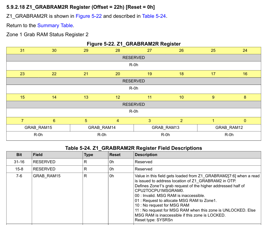

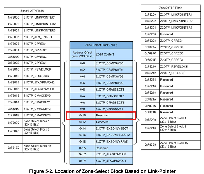

尊敬的专家:
DCSM 是否可以锁定 DRAM? TRM 中的描述是混淆的。
1 说明仅包括 LSsRAM
但我可以在 GTABRAM1 寄存器中看到 DRAM 选择。
同时、如果 DCSM 具有 GRABSECT2、也是令人兴奋的
GRABRAM2 寄存器显示为“保留“

    寄存器正确、但您所示的 TRM 说明/图不正确。 我将提交一个内部 TT、以便在下一个 TRM 版本中解决此问题。
    请 参阅数据表的存储器映射(第 7.3 节): https://www.ti.com/lit/ds/symlink/tms320f28p659dk-q1.pdf
     “安全“列中标记为“是“的行受 DCSM 保护。 LSx RAM、Dx RAM 和 CPU1TOCPU2MSGRAM0/CPU2TOCPU1MSGRAM0 可由 DCSM 保护。
