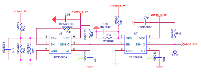

当为 MCU 提供+12V 时、识别 MCU REST 引脚已切换、因此我无法将任何代码闪存到它中。
甚至尝试使用 UNIFLASH、但失败了。
使用示波器进行观察时、确定每 10ms 就会有 56us 压降。
这是电源原理图。
以下是与 MCU 复位相关的图像。

    未收到您的查询。 不能将 12V 电压馈送到 MCU。 VDDIO 为 3.3V、VDD 为 1.2V
    尊敬的 Pawan:
    在 MCU 之前、我们有具有 3.3V 输出的可调电压监控器 (TI - TPS3895A)、该输出以引脚编号 124 (XRS) 的输入表示、并在 TP18(来自图像)处观察到的输出
    在提出此案例之前先完成以下案例:
    1.移除 U7 后、MCU 仍在关闭时复位 — 在~56us 时、其中引脚在~10ms 时保持高电平(问题不是来自 U7)
    2.所以,当我将 JTEG Tclk 频率更改为 100KHz 时,我能够闪存到它。

    好的、如果您定期对 MCU 进行复位、则无法刷写。 请检查电压监视器重置设备的原因。 您可以一次性检查电压监控器的电压检测引脚和复位输出。
