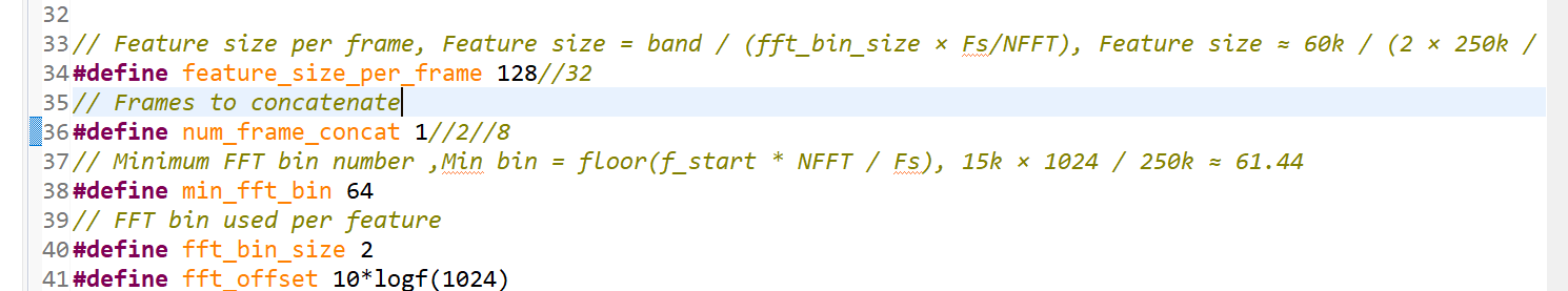

我目前正在使用全新的电弧故障检测软件进行开发 F28P55 (28P55) 频率。 使用文档验证解决方案时 “采用嵌入式 AI 模型的电弧故障检测“ ,我遇到了一些困难 第 7 节(将电弧故障应用作为 CCS 项目的集成和验证) 。
系统传递函数的值 (ml_arc_detection_F28P55x) 为了进行测试和验证、我可以通过获得正确的验证结果
Result.buf0 =[57、–40] 。
但是、将模型替换为生成的模型后 模型编写器 以及相应的预处理参数、然后集成、编译和导入测试向量、得到的结果 Result.buf0 与 Golden 输出不匹配 。 换言之、在模型集成后验证失败。
我多次尝试生成新的模型、新的测试向量和相应的结果、但每次验证都失败。
您能解释一下为什么会发生这种情况吗? 我已附上我生成的模型—您能帮助验证吗?
