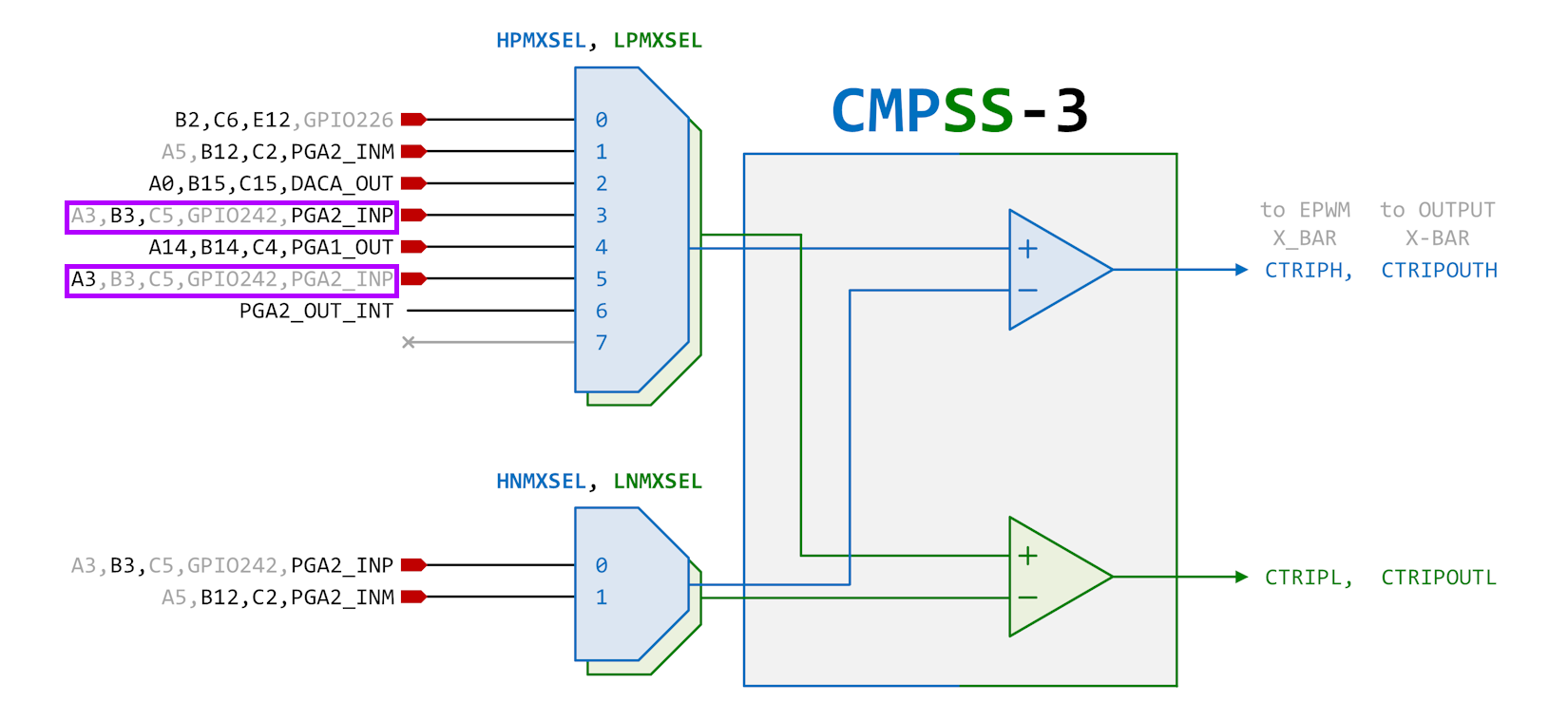

此外、根据 TRM 中提供的信息(图和表)、我将按如下所述组织连接到 CMPSS-3 模块中 COMPH 和 COMPL 输入多路复用器的端口。

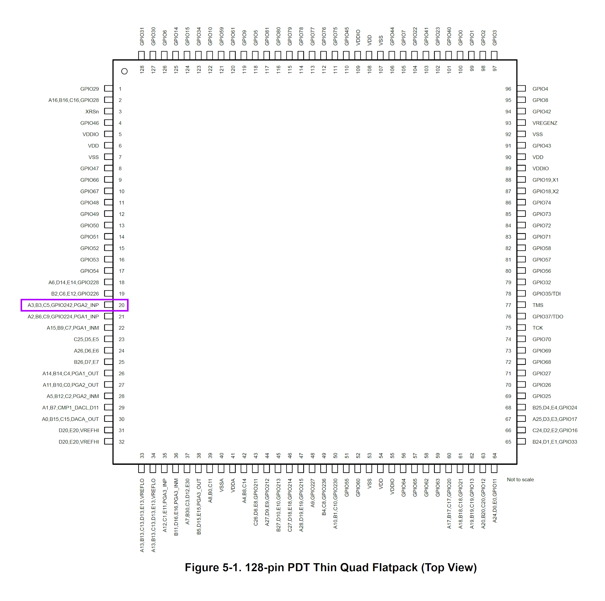

当 CMPSS-3 模块中 COMPH 比较器的正输入选择多路复用器设置为 3 (HPMXSEL = 3) 时、选择 128 引脚 F28P55x 器件的引脚 20(标记为“A3、B3、C5、GPIO242、PGA2_INP“)。 但是、在 TRM 的表 14-4 和表 14-1 中、该引脚仅被描述为“B3/PGA2_INP"。“。
尽管该引脚还支持 A3 和 C5 功能、但并未列出这些功能。 我想知道省略这些函数是否有具体原因。
此外、将 CMPSS-3 模块的 COMPH 正输入选择多路复用器设置为 3 或 5 都对应于选择 128 引脚 F28P55x 器件上的引脚 20、因此这些设置似乎是等效的。 但在表 14-4 和表 14-1 中、HPMXSEL = 3 标记为“B3/PGA2_INP",“,而、而 HPMXSEL = 5 标记为“A3"。“。
我想了解这种区分是否有特别的理由、以及是否与上述问题有关。
例如、如果 128 引脚 F28P55x 器件的引脚 20 被用作 ADC-C 模块的 C5 输入、这是否意味着不能在 CMPSS-3 模块中将同一引脚选为 COMPH 的输入?
Sang-il

    嗨、Sang-il
    引脚 20 可用作 A3、B3 或 C5。 使用 A3 时、您需要 对 CMPSS 3 使用 HPMXSEL=5。 使用 B3 时、必须使用  HPMXSEL=3。 不能使用将引脚 20 用作 C5 的 CMPSS3。
    表 14-4 列出了上述 A3 和 B3 的使用选项。
