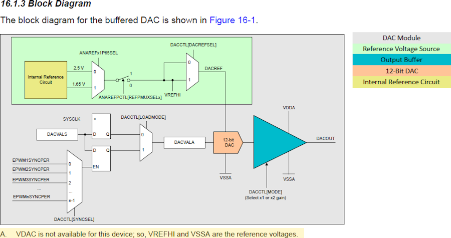

您好、
以下是 TRM 文档中的 DAC 模块方框图。
对于 F28P55x 器件、VDAC 引脚在外部不可用、因此描述 DAC 必须使用 VREFHI–VSSA 基准电压。

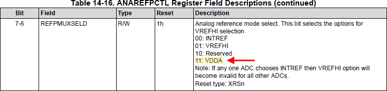

尽管图中未显示(这也未在 ADC 方框图中显示)、但可通过 ANAREFPCTL 寄存器的 REFPMUXSELx 位将基准电压配置为使用 VDDA 电源、而不是外部基准输入或内部基准 (2.5V 或 1.65V)。 使用 REFPMUXSELx 和 REFNMUXSELx 位、ADC 基准电压可以设置为 VDDA–VSSA、而不是内部基准或连接到 VREFHI 引脚的外部电压。
如果 ADC 基准电压通过模拟子系统的 ANAREFPCTL/ANAREFNCTL 寄存器配置为 VDDA–VSSA (REFPMUXSELx = 3 且 REFNMUXSELx = 3)、缓冲 DAC 模块的基准电压是否也成为 VDDA–VSSA?
或者、使用缓冲 DAC 模块时、REFPMUXSELx 位和 REFNMUXSELx 位的 VDDA/VSSA 选择是否不适用?
Sang-il
    是的、
    一个基准的变化也会影响另一个基准、因为它们源自 p55x 器件中的同一来源。
    Sumit
    感谢您的答复。
    如果 F28P55x ADC 模块使用的基准电压配置为使用 VDDA(而不是内部 1.65V 或 2.5V 基准电压)或外部提供的精密基准电压、那么缓冲的 DAC 模块也根据 VDDA–VSSA 生成其模拟输出电压是否是正确的?
