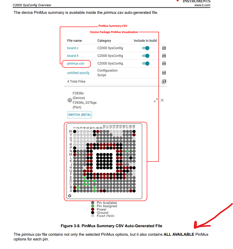

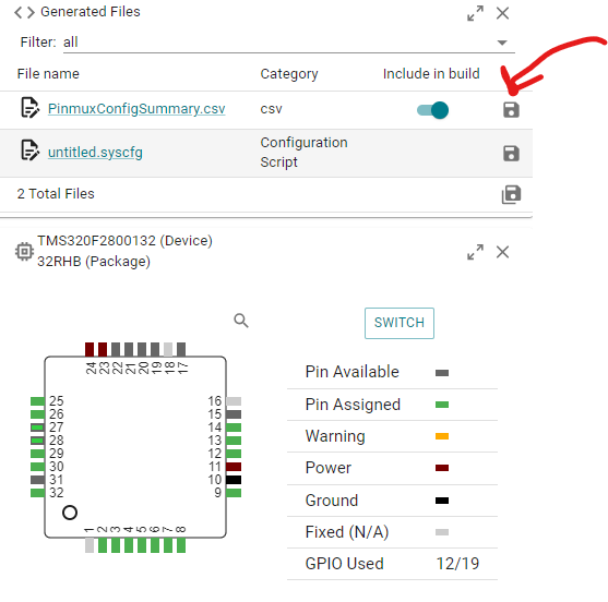

当我尝试使用 SysConfig 中的以下图标导出 pinMux CSV 时、将获得如下所示的输出:
根据本应用手册、我应该能够在配置中看到每个引脚的其他选项:
您能帮我解决这个问题吗? 我的最终目标是获得一个 Excel 工作表、其中显示微控制器中所有引脚的所有可用 PinMux 选项、我想使用 SysConfig 来执行此操作。
    您好、Dannon、
    若要查看显示所有引脚的所有引脚的引脚多路复用选项的 pinmux.csv 文件、您必须在启动 SysConfig 时指定软件产品:
    谢谢您、
    Luke
    谢谢! 适用于浏览器版本。 对于我的本地 SysConfig 版本 (1.26.1)、我无法选择某个软件产品(其灰色显示)、因此我无法使其正常工作。
    很奇怪、您从哪里下载了这个 SysConfig 版本? 您是直接在 CCS 中还是在单独的视图中使用?
