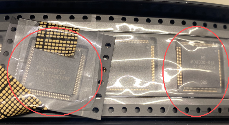

尊敬的:
我们 在 DC23+上安装了 F280049PZSR 器件、但元件的引脚颜色异常、看起来有些红。  但我们在仓库里的 DC24+黄金样品,颜色看起来是银色的。
从照片中可以看出、左侧 DC24+的外观是银色的、右侧 DC23+的外观是红色的。   您能否帮助确认并告知红色的颜色是否正常、不会影响 DC23+部件的任何用途/功能?
非常感谢您为帮助解决此问题而尽早作出的答复。  我们迫切需要您的帮助、以确认继续生产。  谢谢你。

    感谢您的耐心。  我确实得到了制造团队的认可、他们正在研究这个问题。  我怀疑这是有意进行的材料更改、不会对性能产生任何影响、但我只是希望在我允许您继续生产之前获得 100%的确认。
    非常感谢您的初始正面反馈。  为了避免任何风险、我们仍在进行生产、并将等待您的最终确认继续进行。 希望能很快得到您的答复。  谢谢你。
    您好、再次感谢您的耐心。  我能够确认红色不是一个问题,材料是良好的生产.
    我们能够从所示器件顶部的批次跟踪代码中确认、引线框(封装中包含可见引脚 /引线的器件)来自两个不同的供应商。  引线框和供应商都完全符合 TI 要求、并且没有材料、电气或性能差异。  不同的是外观是 使用不同技术来“粗糙“引线的表面的结果。  粗化显著增加了引线框表面与封装模具材料之间的接触面积、从而提高界面强度。  不同的粗糙化技术会以不同的方式分散/反射光线、从而产生不同颜色的外观。
