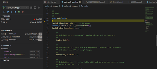

我将使用具有 CCS V20.4.0.13 的 LAUNCHXL-F280039C 电路板、并且还安装了 C2000Ware_6_00_01_00。
我从 CCS 加载了一个示例 gpio_ex2_toggle 工程。 运行调试后,我没有看到黄色箭头指向 main(),也无法设置断点。 我可以看到所有调试功能按钮:继续、步进/输入/输出、重置、停止、处于活动状态。 我也没有看到任何编译器或链接器错误。

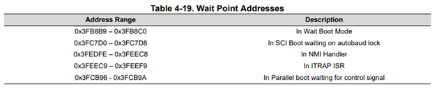

    BTW、我开始调试后、PC 始终转到 0x3FB8B9。
    David
    您好:
    ]BTW、在我开始调试后、PC 始终转至 0x3FB8B9。
    这意味着器件在等待引导模式下处于空闲状态。 如果引导模式无法识别且调试器连接到器件、则会发生这种情况。

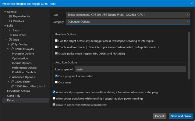

    请右键点击工程并转至“Properties..."。“。 导航到 “Debug"选项“选项卡并将类别更改为“Debugger Options“。 确认已配置“auto run to symbol main“。
    马特
    尊敬的 Matt:
    我的设置与屏幕截图中显示的设置完全相同。
