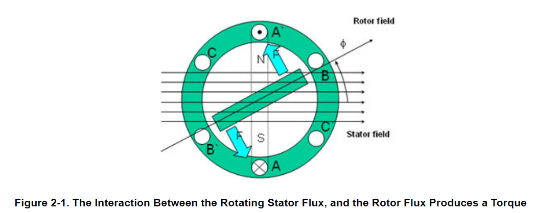

尊敬的专家:
最近、在阅读“电机控制“时、我注意到图 2-1 中的注释存在以下问题:
从图中的注释可以看出、定子磁场从左到右、转子磁场从 8 点钟位置指向 2 点钟位置。 因此、现在不应该对转子施加顺时针力吗? 为什么在注释中逆时针显示力方向?
    用户指南 Motor Control SDK 通用工程和实验
    您好、Yan、
    图示旨在显示极点到由 MCU PWM 驱动的轴所定义的运动。
    彼得
