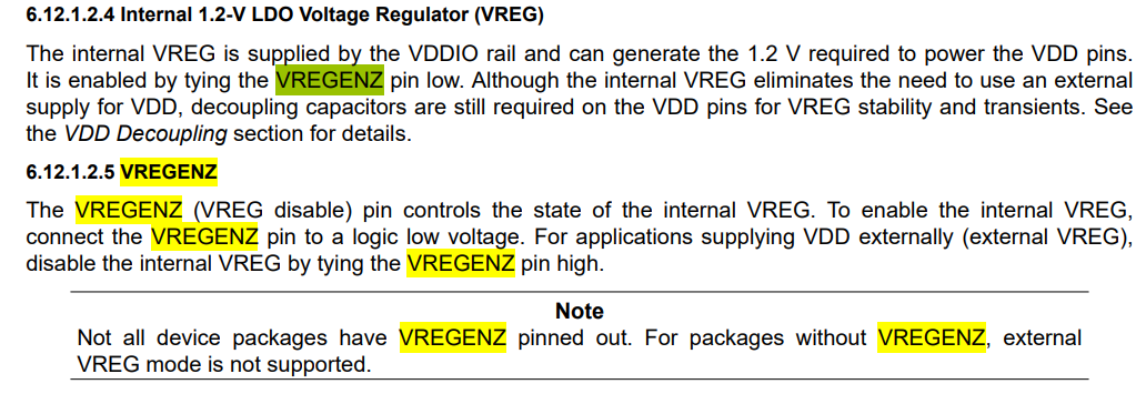

客户想要选择 80 引脚 f280039、在此封装中、它没有 VREGNZ 引脚、是否表示内部版本将用于 VDD、并且客户只需要为芯片提供 3.3V 外部电源? image.png

    正确、在该器件型号上始终启用内部 VREG。  如您所述、客户只需要提供 3.3V 电压、他们还需要确保并观察 VDD 网络上的大容量电容要求以稳定 VREG 输出;
