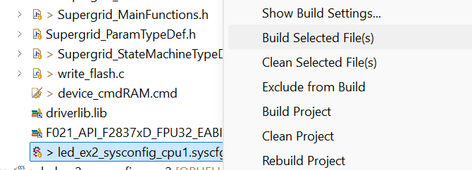

我最近更换了我的 PC。 我使用了 CCS driverlib 5.02、这次更改后、DriverLib 5.02 将转换为 SysConfig 1.17。
因此、我安装了 CCS 12.81、DriverLib 6.00 和 SysConfig 1.26。
我尝试导入我的工程的存档。
我可以构建和运行工程、 但是、当我从资源管理器打开 SysConfig 文件时、每次都必须选择器件。 我想采取一个屏幕上发生了什么,但,我不知道为什么,这个问题不再存在(!!)</s>!
我不知道这是否链接到这个更重要的项目:
当我只想构建 SysConfig 文件时、CCS 会生成一个错误:没有生成目标 syscfg 的规则
有人能告诉我如何解决这个问题吗? (我通常使用在处理源文件之前构建 SysConfig)

    您好、
    现在、您可以通过 SysConfig 选择器件型号、因此可以看到该弹出窗口。
    一旦您选择了设备变体,它将被存储,因此您只能看到一次。
    这应该会影响编译过程。  PLS 共享编译日志以进一步了解这一点。

    您好 Siddharth。
    感谢您的回答。 不幸的是,我不得不在假期前交付项目,所以我安装了一个较旧的 CSS 版本 (v12.4 ),所有的事情都是好的。 这样,我看到我的防火墙拒绝访问一个名为 Node.js 或类似的文件。 这种访问必须被允许,我不知道,如果我做了 v12.8。
    因此,由于我不确定我做了什么,并且由于我去安装了 v12.8,我无法共享编译日志。
    如果您同意、我更愿意关闭问题、稍后再联系您、并提出相关问题。
    再次感谢您(抱歉)
