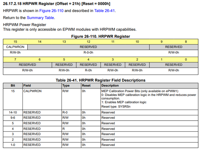

您好:
除寄存器列表外、“HRPWM"一“一章中没有对 CALPWRON/HRPWR 的引用。
从寄存器说明来看、这意味着校准逻辑仅在 EPWM1 外设上实现、默认情况下禁用。
我无法在 driverlib 驱动程序中找到任何调用、也无法在示例中运行校准期间激活此位的示例中找到任何调用、因此我有点迷路了。
另外、如果校准逻辑未通电、我会假设校准调用 (SFO()) 失败、但情况并非如此。
您能澄清一下吗?
Cl é ment

    Sumit,
    我不面临任何直接问题、我只是有一个与数据表中看到的寄存器相关的问题:
    寄存器中表示校准逻辑在复位时被禁用。
     例如、在 HRPWM_ex4_DUTY_UPDOWN_SFO 中、MEP 校准逻辑被调用、但我没有看到该寄存器被设置、因此我想知道该寄存器是否存在、或者是否在 SFO 功能中激活了校准?
    Cl é ment
    理解正确: 在 TMS320F28386D 中、该 CALPWRON 位 不是用户需要 在运行时手动设置或检查的位。 HRPWM 校准逻辑(位可能控制的电源)由 TI 提供的软件字段方向 (SFO) 库函数在内部进行管理、其通电状态在器件初始化时默认启用、或者在 SFO 例程运行时隐式处理。
