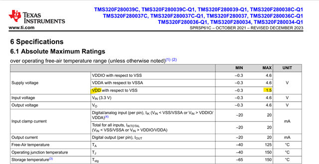

    1.我在第一条评论中有两个疑问。
    答:外部 VGRENZ 仅在 LQFP 64 引脚的 Q 型号或其他引脚型号上可用、但我正在将 LQFP64 与 Out Q (CSPM) 型号一起使用。 希望它直接在 VDD 引脚上具有内部稳压器。 请纠正我。
    b.
    您可为 3.3V 提供外部电源
    但绝对最大值为 1.5V。 我希望您错误地提到了 3.3V 而不是 1.2V 吗?
    2.我会检查这个部分,如果有任何疑问,我会连接回来。 我有一个问题、ISO 评估板与这类评估板之间有何差异?
    例如;-TMDSCNCD28035ISO
    Prashobh,
    外部 VGRENZ 仅在 LQFP 64 引脚的 Q 型号或其他引脚型号上可用、但我使用的是 LQFP64 和 OUT Q (CSPM) 型号。 希望它直接在 VDD 引脚上具有内部稳压器。 请纠正我。  [/报价]
    根据器件数据表(www.ti.com/.../tms320f280039c.pdf、第 75 页)中的注释 : 并非所有器件封装都具有 VREGENZ 引脚输出。 如果所选封装没有 VREGENZ、则不支持外部 VREG 模式、因此默认情况下为内部 VREG。
    、但绝对最大值为 1.5V。 我希望您错误地提到了 3.3V 而非 1.2V 是对的?
    对于 由内部 VREG 供电的 VDD:VDD 电源由 VDDIO 电源提供、后者为 3.3V。 VREG 的设计方式使有效的 VDDIO 电源(由 IO BOR 监控)意味着有效的 VDD 电源。 因此、您需要为 VDDIO 提供 3.3V 电压、这将转换为芯片内部的 1.2V VDD。
