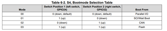

    尊敬的 Muntaha:
    您能否帮助确认您的 controlCARD(控制卡)处于闪存引导模式? 开关 4 (S4) 上的引脚都应接通。
    Marlyn
    GPIO 24 和 GPIO 32 被下拉、我们只希望它被下拉。 该怎么办?
    我能做什么来解决这个问题。
    我们只需在需要运行时将其上拉
    我们希望在通过代码发出命令之前将 GPIO 下拉

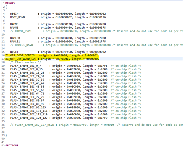

    我尝试按照其他线程指令中的说明进行操作、并添加了此内容
    并且将这些行添加到链接器文件中、但代码仍然不会保留
