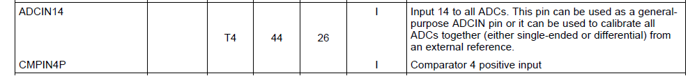

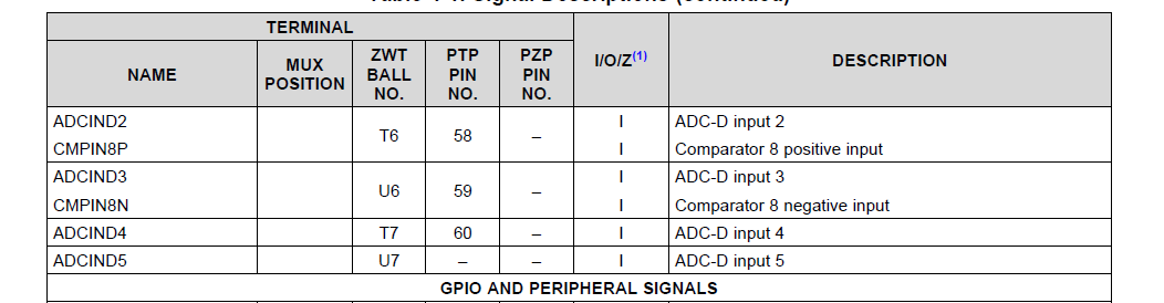

我的客户在交流驱动器应用中使用 F28377D(176 引脚)。
现在、它们使用 F2837-D 的内部 ADC 来测量相同的信号。 但测试结果不同于不同的 DSP ADC 输入端
  1. 当它们使用 44 引脚_ADCIN14 时、误差将为 3LSB
  2. 当它们使用 60pin_ADCIND4 时、误差将为 8LSB。
为什么测试结果具有不同的精度。 我看到 ADCIN14 引脚将与 DSP 的所有内部 4x ADC 连接。 但 ADCIND4 只会进入 ADC-D

    您能否分享测试环境的详细信息? 客户是如何获得 3LSB 和 8LSB 编号的?
    您是否还可以包含 VREFHI 的电路? 使用 ADCIN14 和 ADCIND4 时、它们是否相同?
    他们使用的是我们的控制卡还是电路板上的设备? 如果器件位于他们的电路板上、您能否分享原理图/布局?
    谢谢你
