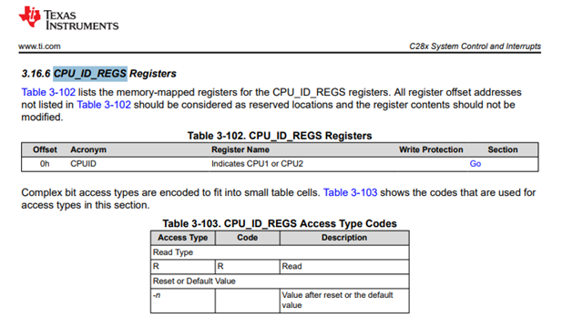

  1. 是否可以区分 CPU1(主内核)和 CPU2(相关内核)

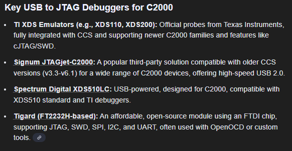

  4. 我想为 F28388D 购买 USB 转 JTAG 调试器。 我应该购买哪种型号?

    [引用 userid=“680343" url="“ url="~“~/support/microcontrollers/c2000-microcontrollers-group/c2000/f/c2000-microcontrollers-forum/1608175/tms320f28388d-watchdog-implementation-method---f28388d ]是否可以区分 CPU1(主内核)和 CPU2(依赖内核) [/报价]

    我想购买一款适用于 F28388D 的 USB 转 JTAG 调试器。 我应该购买哪种型号?
    建议从 XDS110 或 200 开始。
