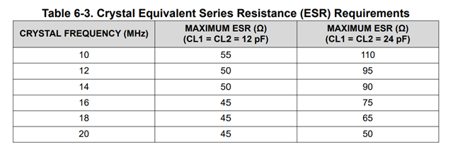

尊敬的团队:
您好...
我们将为 TMS320F28377S 选择晶体值。
我们希望您提供有关将 10MHz 和 20MHz 用于外部晶体的优缺点的建议。
根据建议、我们将选择晶体 MPN。
Prahaladh S
    尊敬的 Prahaladh:
    我们没有针对 F28377x 器件的特定 XTAL 器件推荐。  只要晶体规格符合以下数据表参数、它就应该起作用:
    Joseph
    尊敬的 Joseph:
    感谢您的答复。
    我们将进一步了解上述详细信息...
    Prahaladh S
    尊敬的 Prahaladh:
    是的、遵循数据表中上述晶体要求将是一个很好的起点。
    Joseph
