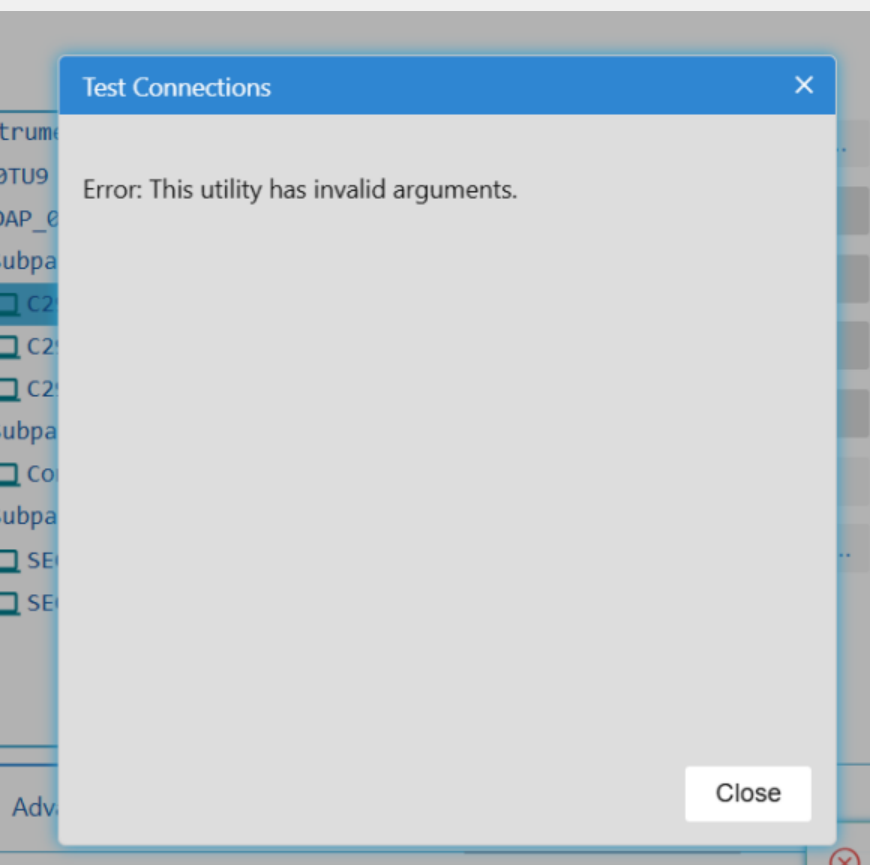

您好的团队、
我向我的客户询问这个问题。
我的客户使用 CCS20.4、他们发现在 ccxml 中、因此无法在测试连接中显示任何信息
您能帮助检查哪些文件丢失可能导致此问题吗? 应该被公司计算机阻止。
BRS
Shuqing

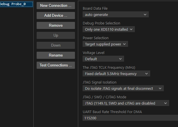

    您好、
    这是因为 ccxml 中的 JTAG 配置未正确设置。 需要正确设置参数、例如 JTAG 频率和电压等。
    您好:Nilabh、
    我认为这不是由 ccxml 配置引起的、我在这边使用客户的 ccxml 文件、这是可以的。 你可以尝试在你的身边: e2e.ti.com/.../F29H859TU8_2D00_Q.ccxml
    我认为这应该是因为 CCS 缺少某个文件引起的、但不知道缺少哪个文件
    BRS
    Shuqing
    您能否要求客户重新安装 CCS 一次?
    您好:Nilabh、
    实际上、客户会安装 3 次、并使用不同的计算机进行安装。
    但他们的电脑似乎阻止了一些东西,所以他们的公司的电脑没有测试连接功能.
    他们希望与我们联系哪个 CCS 文件会影响它、然后进行检查并要求他们解决这个问题。
    BRS
    Shuqing
    嗨、Shuqing、我要将线程重定向到我们的 CCS 团队、我不知道防火墙可能阻止哪个文件。
    尊敬的 Shuqing:
    我发现另一位客户也有类似的问题。 您可以与我展开私人 E2E 对话吗?
