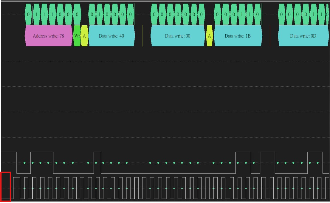

MCU I2C 设置为控制器、并使用主板上的 LCD(目标)进行传输。 MCU SDA/SCL 侧确实有弱上拉电阻(4.7K Ω)。
在空闲总线中、SCL 始终保持低电平。 除了目标可以进行时钟延展以暂停通信之外、还有什么可能导致 MCU(控制器)的 SCL 在总线空闲时保持低电平?
以下是 LA 的快照、在示波器中当总线空闲时 SCL 也处于低电平。

    波特率和 SCL 速度是多少? 总线忙还是设置了任何其他状态标志?

    尊敬的 Aishwarya:
    问题已解决。
    我们发现与目标器件 (LCD) 的通信方式不是 I2C。
    可能会关闭该主题、感谢您的跟进。
