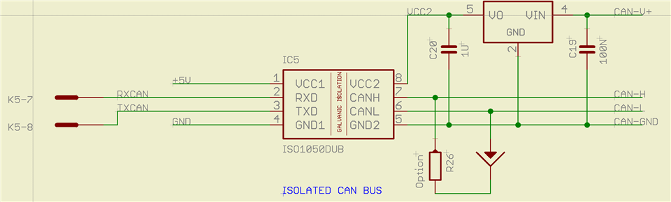

您好:
此问题与此帖子有关、我无法添加我的最新更新。 我认为线程已关闭...
https://e2e.ti.com/support/microcontrollers/c2000-microcontrollers-group/c2000/f/c2000-microcontrollers-forum/1584160/tms320f28379d-issue-with-can-bus-on-iddk-v2-2-1-gpio31-conflict-f2837x-controlcard

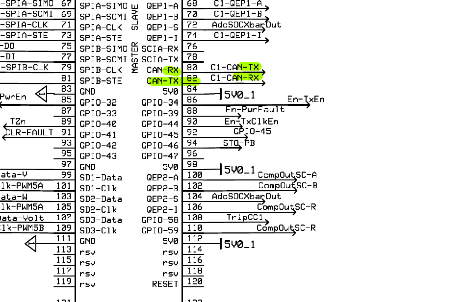

我更换了 120 欧姆电阻、但似乎越过了 TX 线和 RX 线。
仔细检查原理图后、看起来可能存在路由错误:TX 信号连接到 CAN_RX、而 RX 应连接到 CAN_RX、此处似乎没有该错误(DSP 端)。
