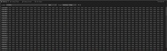

    那么、Alex、以下是详细信息:
    1.我擦除了整个 MCU 内存。 内存如下所示:
    2. 我编程了我们的固件,它看起来像这样:
    3. 开始数据编程前内存的外观如下:
    4. 我仔细检查了整个银行 4 使用:
      a) Fapi_doBlankCheck
      b) 比较组 4 中的所有值到 0xFFFF
      两次检查均返回“正常“、程序继续进行、没有任何问题。
    5.我开始了闪存编程过程:
    • 前 2 个块已正确编程 (0x100000 - 0x100007):
      值:
      0x5A5A, 0x5A5A, 0x5A5A, 0x5A5A,
      0xFFFF, 0xFFFF, 0xFFFF, 0xFFFF
    • 接下来的 2 个块也已正确编程 (0x100008–0x10000F):
      值:
      0xA5A5, 0xA5A5, 0xA5A5, 0xA5A5,
    内存如下所示:
    7.当我尝试在地址 0x100010 对下一个块进行编程时,我得到了之前描述的相同错误 ( 0x101 (十进制:257)。
    存储器如下所示:
    我理解 Fapi_doBlankCheck 函数告诉我:
    1. 未对闪存进行编程(空白)。
    2. 可以对测试的地址进行编程。
    是这样吗?
    您好:
    根据屏幕截图、 当您将固件编程到器件时、将写入闪存组 4 ECC 区域。 这是 FSM 错误的来源。 如果第一个数据段的 ECC 代码与闪存中已存在的代码匹配、则这些数据段可以正确编程、但当 FSM 尝试将 ECC 值编程为不同的值时、不能不进行擦除。
    将固件编程到器件时、是否将任何代码或数据分配给组 4? 在重新编程该区域之前、您是否能够添加擦除调用?
    Alex

    您好 Karol、
    该函数检查主阵列闪存是否 等于 0xFFFF、而不检查 ECC 值。 这是预期行为。
    组 4 是否以某种方式包含在固件映像中?
    Alex
    Alex、非常感谢您提供的宝贵反馈。
    您是对的、事实证明这在我们的引导加载程序或十六进制文件中是一个问题。 其中一个十六进制文件很可能一直填充到最后一个闪存字节 (0xFFFF)。 但是、在手动清除内存后:
    • 闪存为空
    • ECC 为空
    →写入闪存没有问题。
    再次感谢—非常感谢!
