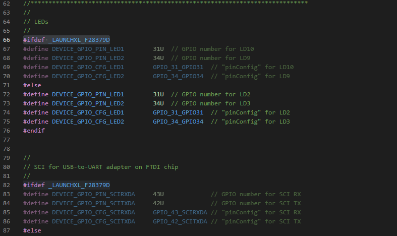

我正尝试使用 LAUNCHXL-F28379D 开始一个新项目
但在我执行此操作时(例如“Driverlib empty CPU1 示例 CCS 工程“)、器件型号/内核为 TMS320F28377D、它与电路板的 TMS320F28379D 不同。 不能改变
我不知道这是否与“device.h"相关“相关、其中“#ifdef _LAUNCHXL_F28379D“未激活(未定义_LAUNCHXL_F28379D)
还可能与我遇到的 SCI 问题有关。 我无法弄清楚如何将波特率设置为与实际波特率匹配(它始终是速率的一半)
无论如何、如果有一个基本的新空工程(所有设置都与 LAUNCHXL-F28379D 匹配)、我会很乐意获取该工程。 我刚开始使用 CCS、如果我不得不逐一进行每项设置来配置电路板、会有点粗略。
    您好、
    在这种情况下、工程中的器件变体内核不会有所不同、因为两者几乎相同。
    要启用 LaunchPad 设置、可以执行以下操作:
    • 右键点击“Project"->"Properties"</s>“ ““
    • 在 C2000 编译器中包括“--define=_LAUNCHXL_F28379D"(“(不(不带引号)并保存(点击勾号)。
    (我们将尝试在下一个版本的构建配置中包含这些设置)
    希望这可以解决您的问题
    库纳尔。
    非常感谢! 正是我要查找的信息。 谢谢你
