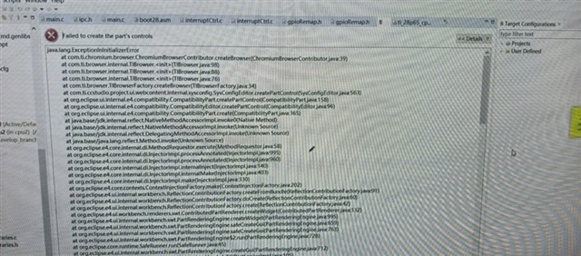

    对 syscfg 存在另一个疑问、如果出现这些错误、则无法打开它。
    客户的行为:
    1) 在第一个开始,一切都运行良好,包括 syscfg;
    2) 关闭 syscfg 文件;编辑项目中的应用程序代码;
    3) 再次打开 syscfg 文件、发生问题。
    4) 比较 syscfg 文件的内容,没有变化;
    5) 其他项目、syscfg 文件可以打开并正常运行。 SysConfig 工具应该没问题。
    问题可能是什么?
    非常感谢。
    BR、Jordan
    约旦
    请求您共享此项目。  这将有助于重现问题并找出原因。
    在  SYSCFG_CCF_LOC 中更改了什么来生成板级配置文件?
    Siddharth
    您好、
    无法共享工程。
    或者、您会开发一个演示项目吗?
    非常感谢。
    BR、Jordan
    您好、
    由于无法在此处共享项目、因此正在通过电子邮件进行讨论。
    Siddharth
