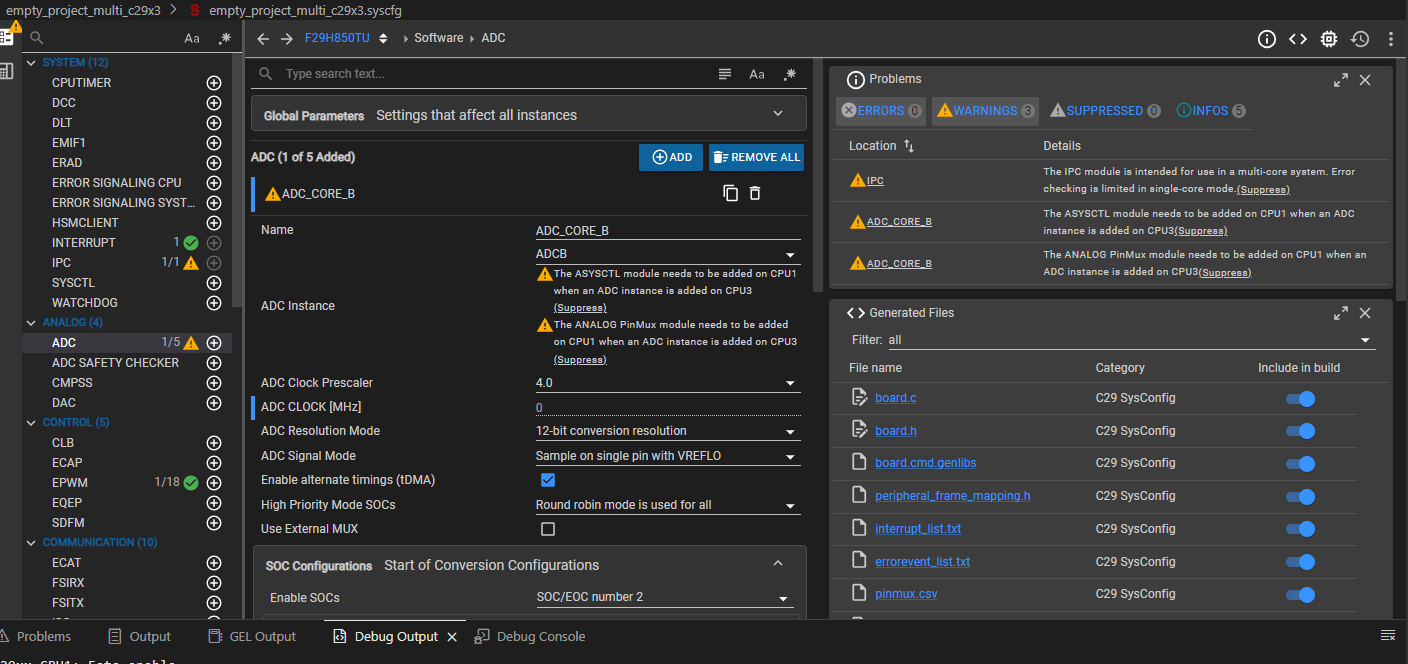

我想初始化 Core-1 和 Core-3 的 ADC 驱动程序。 对于 Core-1 初始化、everone 正常。 但当我尝试为 Core-3 初始化时、会出现以下警告:
当我检查此模块的 CPU-1 时、似乎添加了相关模块:
什么是错的? 为什么内核 3 的 ADC 时钟显示为 0? 如何为内核 3 实现 ADC?
快速
    我想、这些只是信息信息。 因为当我尝试此场景时、两个 ADC 都能正常工作。
    您好、速度快、
    这可能是 CCS20 的早期版本中的错误。  是否可以在当前的 CCS20.4 版本上查看?  我不会看到使用最新 CCS 版本在多核示例上添加不同的 ADC 模块时出现问题。
    Joseph
    您好、Joseph:
    感谢您的答复。 我会更新并在检查后提供信息。
    快速
    谢谢、如果您仍然看到 ADC 配置有任何其他问题、敬请告知。
    约瑟夫
