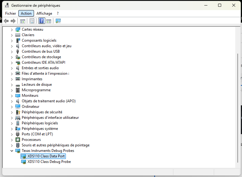

这是奇怪的,因为探头是正确地被 Windows 检测:

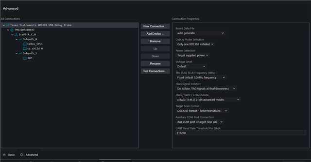

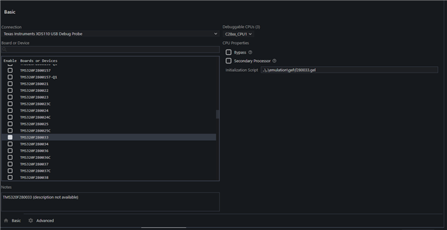

    对延迟回复表示歉意。 您是否可以向我发送.ccxml 文件的屏幕截图(包括基本选项卡和高级选项卡)?
    Aj Favela.
    尊敬的 AJ:
    在这里。
    如果需要、我可以将 ccxml 文件发送给您。
    我尝试了将速度降低至 1MHz、没有任何影响。
    我还在 ccxml 文件中尝试了 JTAG/SWD 的所有组合并在评估板上切换、没有效果。
    Adrien

                <property Type="choicelist" Value="4" id="SWD Mode Settings">
                    <choice Name="cJTAG (1149.7) 2-pin advanced modes" value="enable">
                        <property Type="choicelist" Value="1" id="XDS110 Aux Port"/>
                    </choice>
                </property>
                <platform XML_version="1.2" id="platform_0">
                    <instance XML_version="1.2" desc="TMS320F280033" href="devices/f280033.xml" id="TMS320F280033" xml="f280033.xml" xmlpath="devices"/>
                </platform>
            </connection>
        </configuration>
    </configurations>

    我看到您正在尝试使用 cJTAG、能否确认您已将 XDS110ISO-EVM 上的开关 (S1) 设置为使用 cJTAG。
    此外、您能给我发送 EVM 当前设置的图片吗?
    Aj Favela.
    尊敬的 AJ:
    是的、正如我之前所说、我尝试了将开关同时置于 JTAG 和 cJTAG 位置、并在 ccxml 文件中将这两个位置都设置为所有 JTAG/cJTAG/SWD 选项。
    我还尝试了 ccxml 文件中的所有 JTAG/SWD 组合并在评估板上切换、没有效果。
