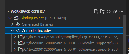

我正在将较旧版本的 CCS 工程导入到最新版本。 我在编译时收到以下错误:
“..\F2837xD/device.h",“,第、第 236 行:致命错误#1965:无法打开源文件“assert.h"</s>“
请告诉我如何解决这个问题。

    我通过举个示例工程并对其进行修改来完成评估。
    我有一个关于如何在 Compiler 目录中添加“include"文件“文件的问题(请参阅下图)。 如果添加路径、则显示为不正确的路径。
    您好、
    这似乎是正确的。 添加此路径后看到的错误是什么?
    您需要将其添加(编译器包含文件夹路径)到 Project 属性下的 Compiler -> Include 选项中。
    Siddharth
    现在、没有错误。 谢谢你。
