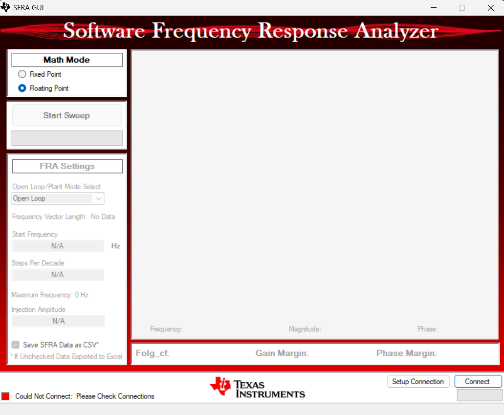

大家好:
       我正在尝试使用 F28379D 微控制器中的“SFRA"功能“功能。 我遵循 TI 提供的 SFRA 用户指南。 但我在尝试连接 SFRA GUI 时遇到了问题、其中显示了 GUI 窗口中未连接端口。 是否有任何其他 专门针对 F28379D 微控制器的文档?

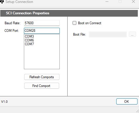

    Arindam、
    在建立连接时、请确保执行以下操作:
    1、选择正确的 COM 端口(可通过 Device Manager→Port Settings 验证)。
    2.配置正确的波特率。
    3.未选中 Boot on Connect 选项。
    此外、请使用 SDK 中提供的功能示例确认您是否能够在以下路径处建立连接:
    “C2000 Ware_Digital Power_SDK_Vxxx\libraries\sfra\examples“。
