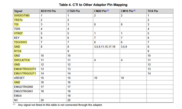

    我可以看到 xdx110 是一个 20 针连接器。 从 xdx100V2 14 引脚配置中突出显示的引脚。 TDIS ,键, EMU2 EMU3 EMU4 mRESET pins 去哪里? .我似乎没有找到任何有关他们的信息,在你分享的 pdf .

    您好:
    正如 TMDSEMU110-U 产品页面 所述、调试探针附带 TI 20 引脚多个适配器、包括 TI 14 引脚适配器:
    • TI 20 引脚至 TI 14 引脚转换器适配器
    • TI 20 引脚至 Arm CortexRegistered20 引脚转换器适配器
    • TI 20 引脚至 Arm Cortex 10 引脚转换器适配器
    TDIS(目标断开) 是目标断开信号、仅 TI 接头支持。 它用于通过检测目标板上的 GND 是否被移除来检测目标何时与调试探针断开连接。
    关键引脚是确保 JTAG 接头以正确的方向连接 、以便不会短接仿真器。
    EMU2、EMU3 和 EMU4 未在 F28x 器件上使用、应接地。
    nRESET 是 JTAG 调试探针接头的开漏输出、通过 JTAG 调试探针命令使电路板元件复位(仅通过 20 引脚接头可用)。
    资料来源: https://software-dl.ti.com/ccs/esd/documents/xdsdebugprobes/emu_xds_target_connection_guide.html
    马特

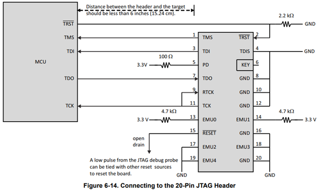

    您好:
    有关 JTAG 连接的建议、我还请参阅数据表中的第 6.9.7 节仿真/JTAG。
