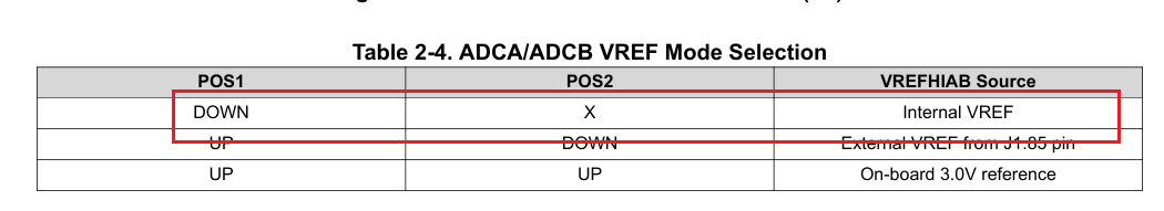

按照用户指南的要求将 S3 更改为 Down

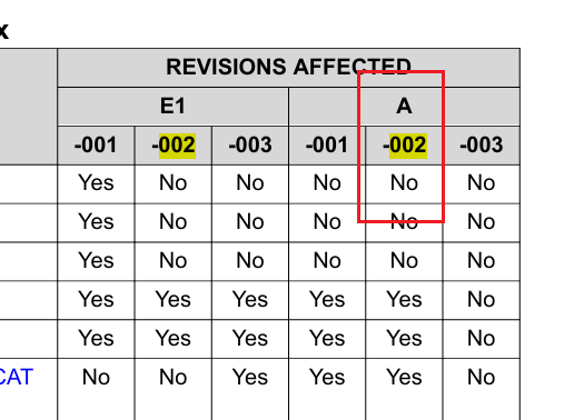

    尊敬的 Suqing:
    您可以查看 SOM 版本吗?  是 RevE1 还是 RevA?  不确定版本 002 是什么。  顺便说一下、A15 不会从 HSEC 接头发出。  客户是否使用不同的标头?
    Joseph
    您好、Joseph:
    SOM 是该版本
    A15 不会从 HSEC 标头发出。

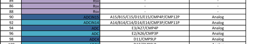

    不理解、为什么显示引脚 90 是 A15?: F29H85x controlSOM 引脚排列图
    尊敬的 Shuqing:

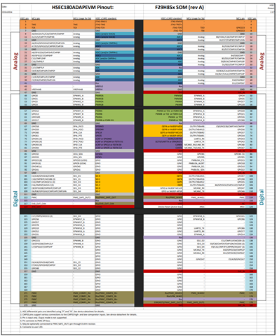

    突出显示了 SOM 侧的 J1 连接器。  它不是 HSEC 连接器基板。  HSEC 基板访问的唯一信号是链接 F29H85x controlSOM 引脚排列图第一页中显示的信号
    HSEC 上唯一可用的模拟信号是:
    如果客户使用 LaunchPad、则 A15 将在接头上可用。
