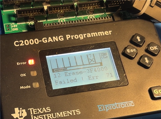

我们使用的是 TMS320F28031PAGT 微控制器。 我们面临重新编程故障。 它被修剪了一次,下一次它卡在擦除页,没有移动进一步的活动. 可以帮助我们调试问题。
我们可以在微控制器上看到 Vcc 3V3 电压、也可以在 JTAG 引脚中看到。 电路未短路。
    我们看到此错误 71.

    尊敬的 Abhilash:
    对于 XDS110 调试探针错误、请确认您在目标配置文件下选择了正确的电路板和调试探针。 然后、您是否可以通过单击高级->测试连接来尝试使用同一文件连接到设备?
    对于 C2000-GANG 编程器错误、我已向相应的专家发送了环路。

    你好 AJ Favels,我已经复制控制器,它开始工作,并完成重新编程。 为什么控制器损坏?
    尊敬的 Abhilash:
    尝试同时使用 C2000-GANG 编程器和 XDS110 后、它们会对控制器造成损坏? 您能否描述您看到的损坏、以及您将此控制器与当前工作的控制器连接的方式是否有任何差异?
    Aj Favela.
    我看到了损坏、因为我无法对其进行编程。 因此、我更换了新的微控制器并找到了使用新微控制器进行编程的方法。
    我有一个问题需要编程方法的建议。 我是需要将外部 Vcc 电源与电源一起使用、还是可以通过 JTAG 使用 3V3? 对这个微控制器进行编程的实际方法是什么?
    尊敬的 Abhilash:
    您确实需要具有外部电源、因为 JTAG 接口无法为目标器件供电。
