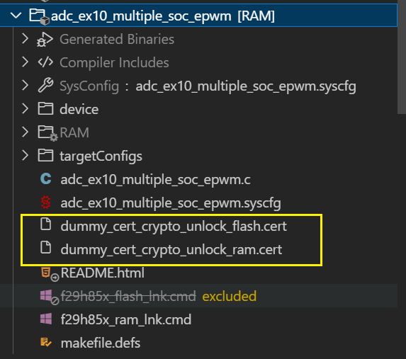

  • 从 SDK 示例工程开始、客户最初认为不需要.cert 文件、并删除了两个.cert 文件。
  • 后来、他们意识到.cert 文件控制该映像是加载到 RAM 中还是加载到闪存中、因此又添加了两个.cert 文件。
  • 将构建配置切换到“闪存“后、观察到的行为是:
    • 加载映像后(未关闭电源)、调试正常工作、映像正常工作;
    • 下电上电后、图像无法正常工作。
    • 图像似乎仍在加载到 RAM 中。
我们如何检查工程配置选项来确保映像已加载到闪存中、以便在下电‑关闭后映像保留在器件上?

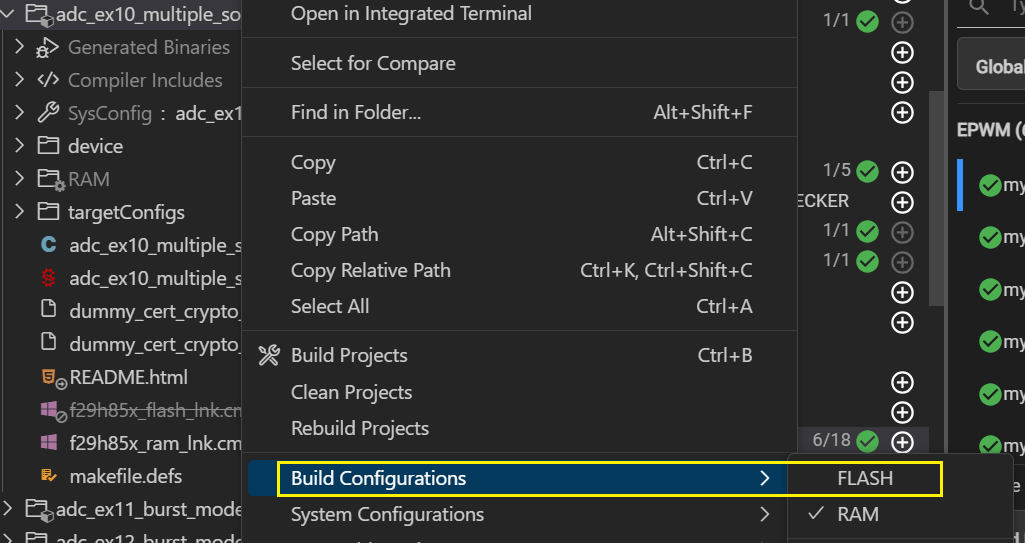

    在哪里可以确认生成的映像被编程到闪存中还是 ROM 中? 它是否在工程的 Properties(属性)/ configuration settings(配置设置)中(右键点击工程→Properties)?
    Jenney
    尊敬的 Jenny:
    映像是编程到闪存还是 RAM 中、可以通过“Build Configuration“来配置。
    如果在构建配置中选择了闪存、则排除的符号将在 RAM 的链接器文件前面显示、如上图所示。
    如果存在某些工程配置问题、他们是否可以在 CCS 工作区中尝试从 SDK 重新导入工程、然后重试?
