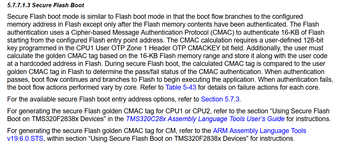

我已阅读 TMS320F28386S 的以下部分。
是否有办法配置 TMS320F28386S 上的 DCSM 接口来保护 CMACKEY 位字段的读取? 如果是、是否有示例? 我最关心的是如何防止一个坏的人读取密钥。

    如果通过编程自定义 CSM 密码锁定 DCSM 区域 1、则 CMACKEY 将无法通过 CPU 或 JTAG 读取。 然而、如今有一些类似 X 射线的技术可以读取 OTP、并且理论上可以访问 CMACKEY、尽管这将是相当困难的。
    由于这是一种对称加密算法、因此在您可以从坏行为者获得多少保护方面存在固有的限制、但是您可能不需要最先进的加密、这取决于您的芯片在对机密密钥编程后所处环境的安全性。
