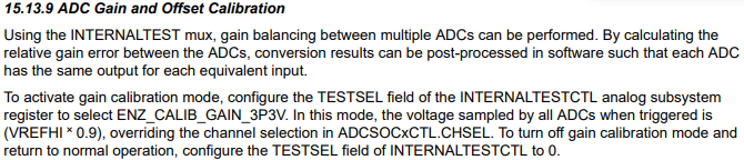

我遵循了“TRM"一“一章的“增益校准“部分中的步骤、但出于某种原因、我的 ADCRESULT 寄存器不显示 0.9 * VREFHI、而是一个浮点值。 原因可能是什么?
    您好:
    要激活增益校准模式、请配置 INTERNALTESTTL 模拟子系统寄存器的 TESTSEL 字段以选择 ENZ_CALIB_GAIN_3P3V。
    若要通过 ADC 转换 INTERNALTEST、  需要为将要校准的 ADC 选择 ADC 通道 31。 在这种情况下、选择任何其他通道都不起作用。 获得校准系数后、将 INTERNALTESTTL 的 TESTSEL 字段配置为 0
