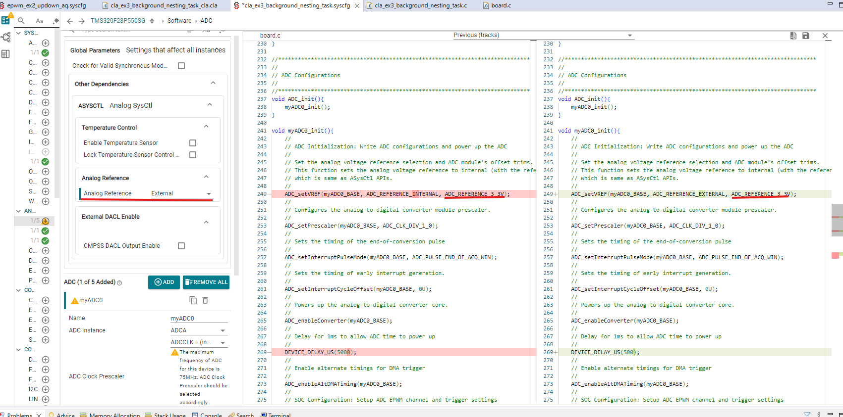

您好的团队、
SysConfig 中存在 ADC 基准配置错误。 当我选择“模拟基准“为“外部“时、没有用于配置“ADC_REFERENCE_3_3V"或“或“ADC_REFERENCE_2_5V"的“的按钮

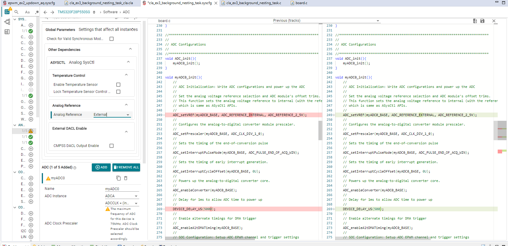

    要在 syscfg 中配置全标度外部 ADC VREFHI (0V- VREFHI)、需要遵循以下步骤:
    1. 选择“ INTERNAL“和“ADC_REFERENCE_2_5V"</s>“
    2.将“内部“切换为“外部“。 这样会启用外部 VREFHI。 请在 Generated files board.c 中再次进行检查、以确保正确应用更改。
